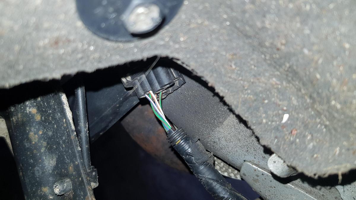

Hallo zusammen,
mir ist vor längerem schon einmal eine Leitung mit Stecker am/im Radkasten hinten links aufgefallen,
jetzt hab ich es mal fotografiert...
Weiss jemand, welche Steckverbindung das ist ?
Das Ganze ist ja sehr dem Wasser/Dreck ausgesetzt, sollte es daher nicht besser isoliert sein ?
Danke Zotte
