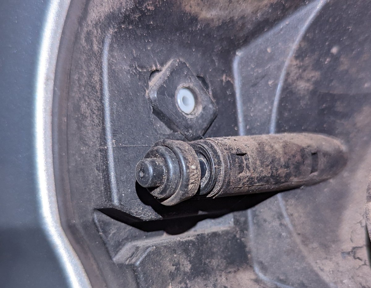

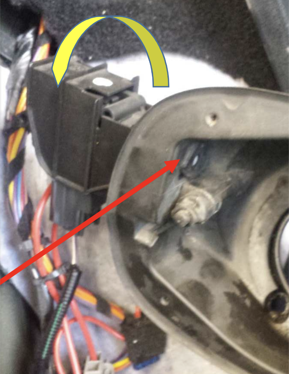

Detailinformationen in Bildform zur Demontage der Tankklappeneinheit
Ist meine „Befestigungsscheibe“ der ZV-Einheit so richtig im eingebauten Zustand? Oder anders gefragt: Zeigt Deine Bilderanleitung den Normalzustand vor der zum Ausbau nötigen Drehung?

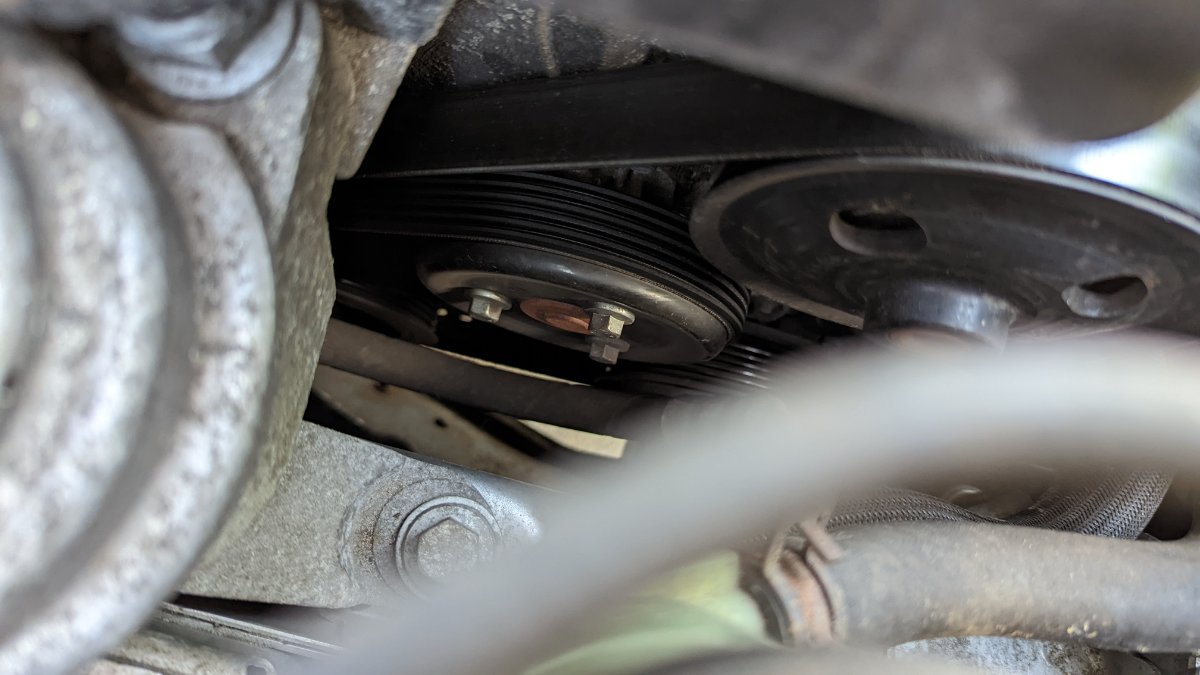

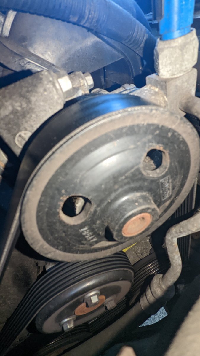

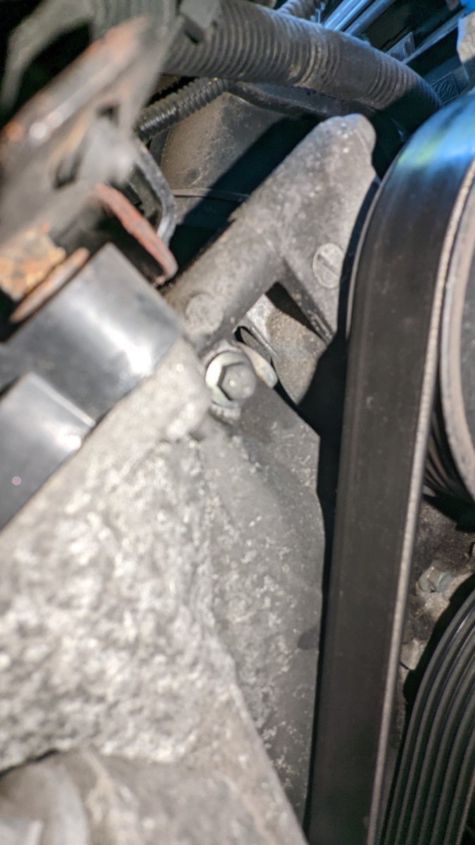

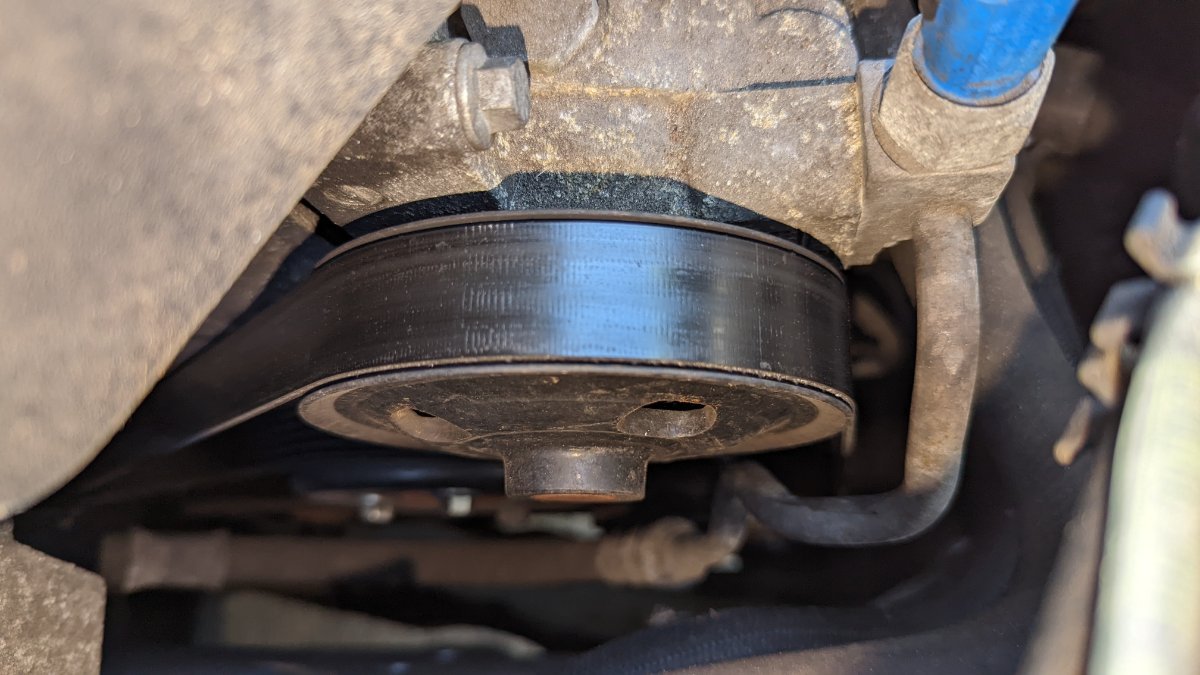

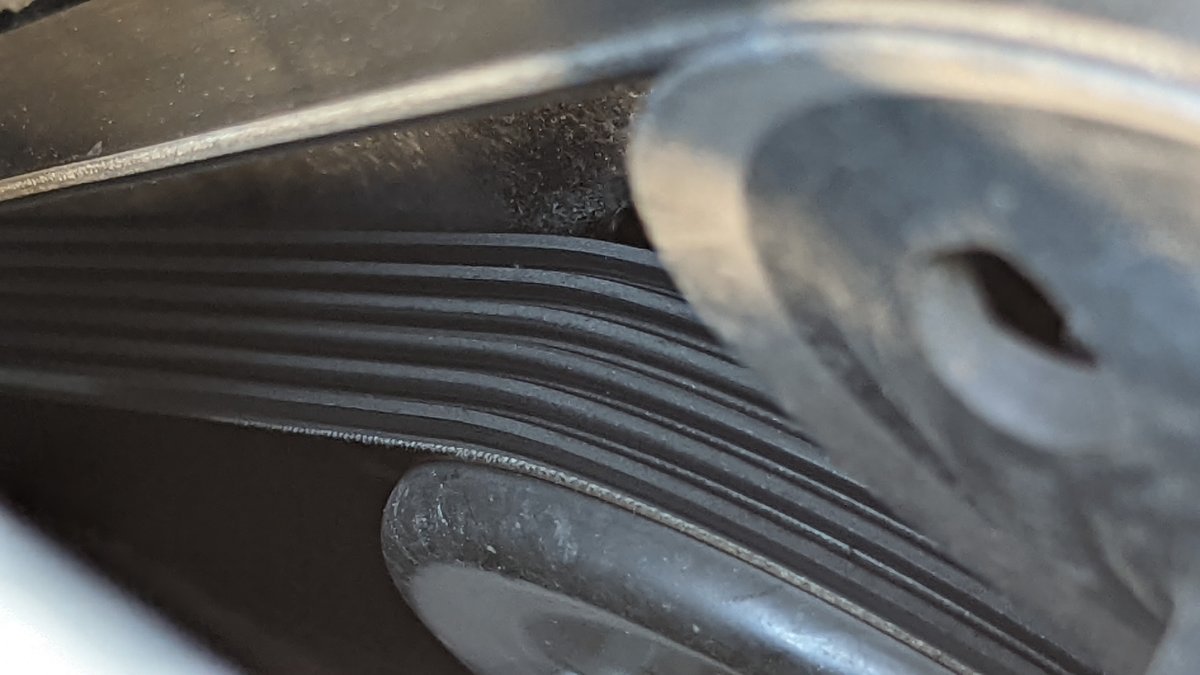

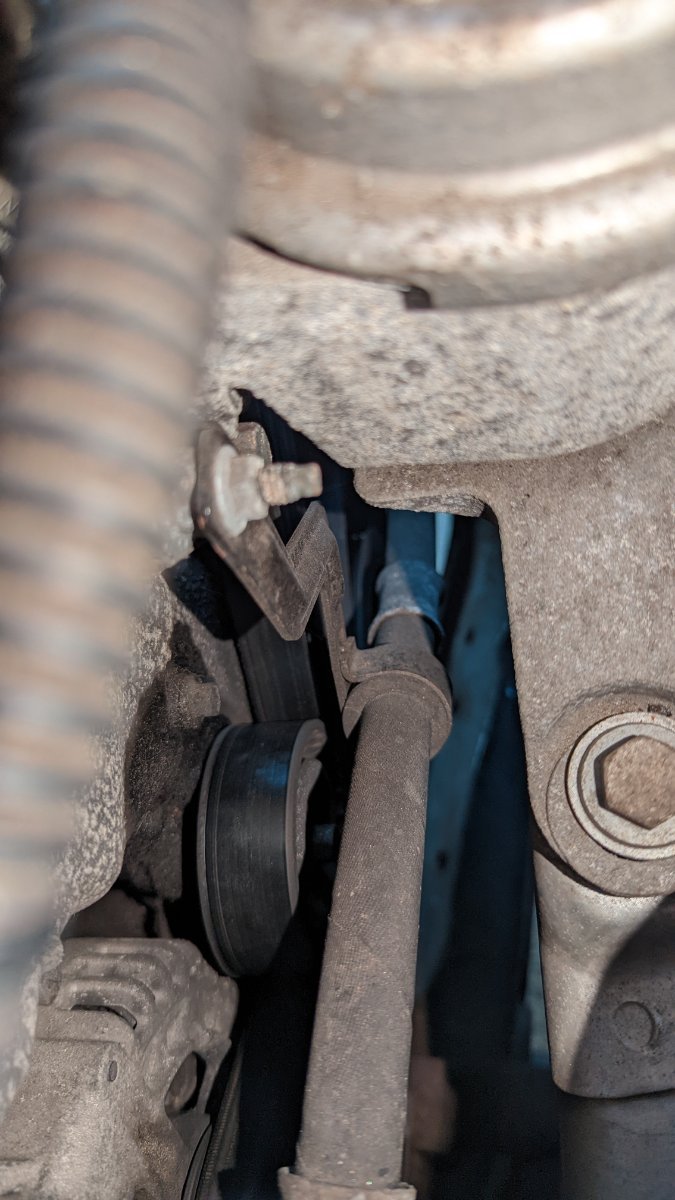

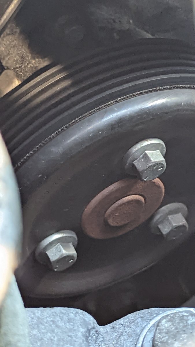

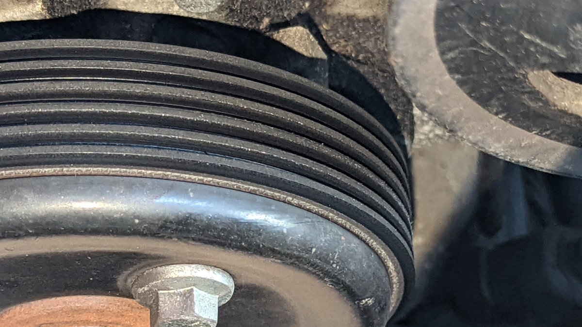

Der Keilrippenriemen (FORD 141624) wurde ersetzt in 2020-10-29 - Laut FORD-Rechnung: "Antriebsriemen (Zusatzaggregate) ersetzt" - Ford Ristow
Würdet Ihr diesen Keilriemen jetzt schon wechseln? Laut Werkstatt ist der Riemen porös. Auf den Fotos sieht der noch gut aus. Aber vielleicht erkenne ich (Nicht-Profi) den Schaden nur nicht...
Teileübersicht: „Riemenscheiben/Keilriemen FORD S-MAX/Galaxy 2006- (CA1)“ https://ford.7zap.com/de/car/38/6.47294,7.24135/28/1564/15640/68423/

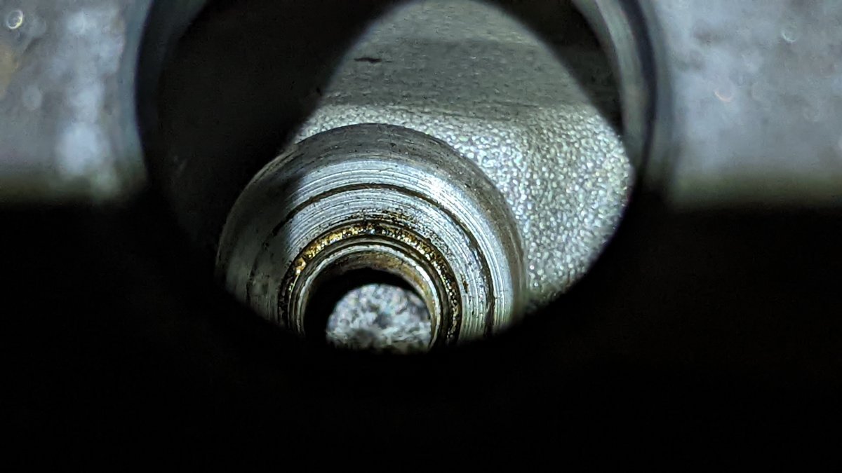

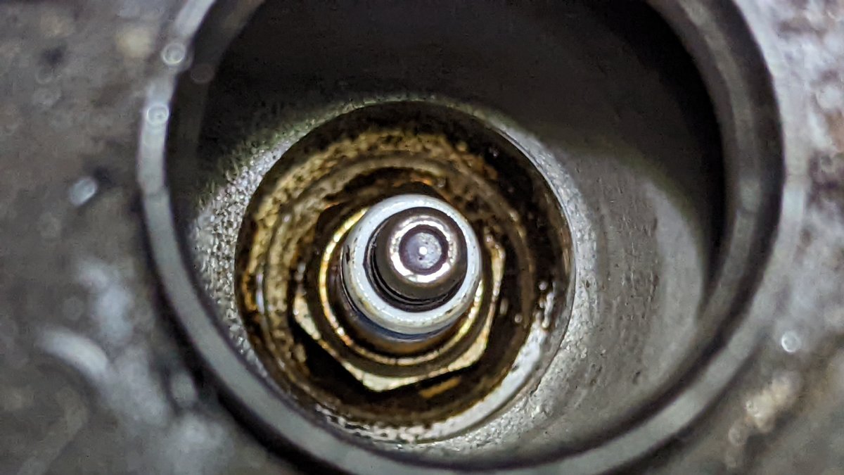

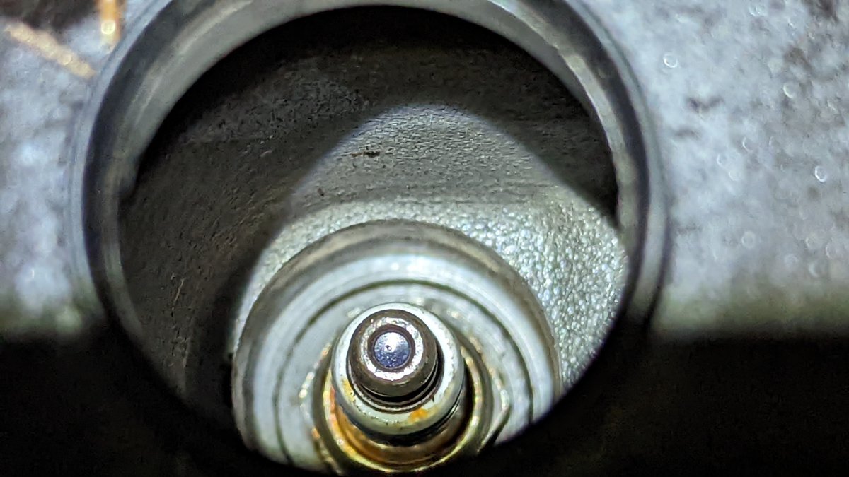

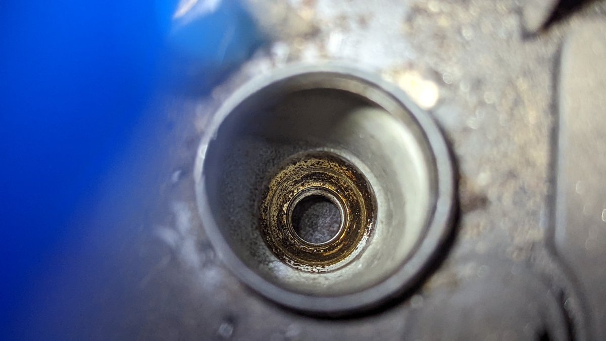

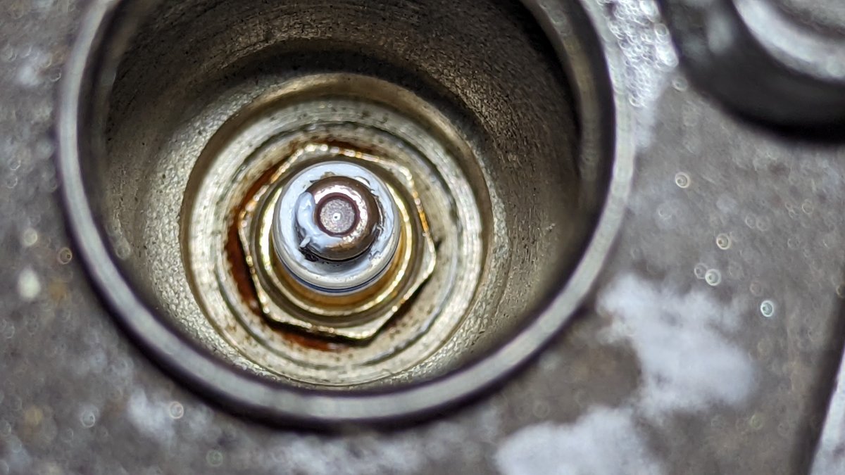

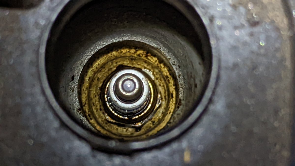

3 hours ago, Berliner said:

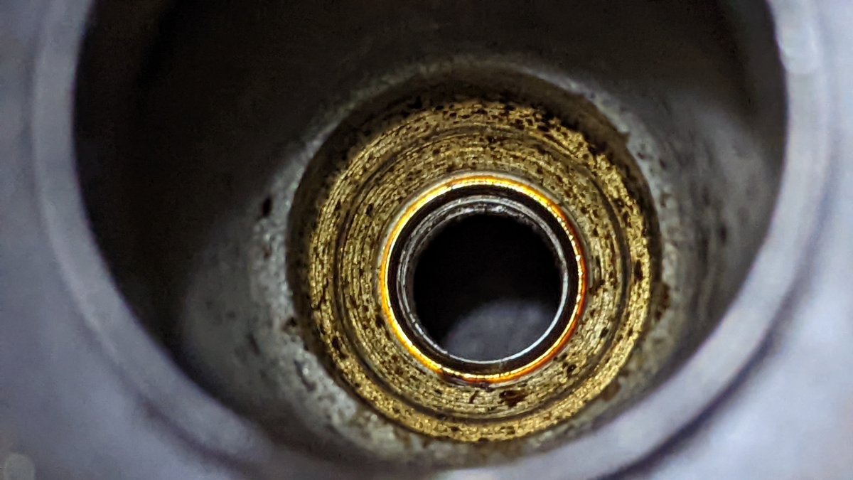

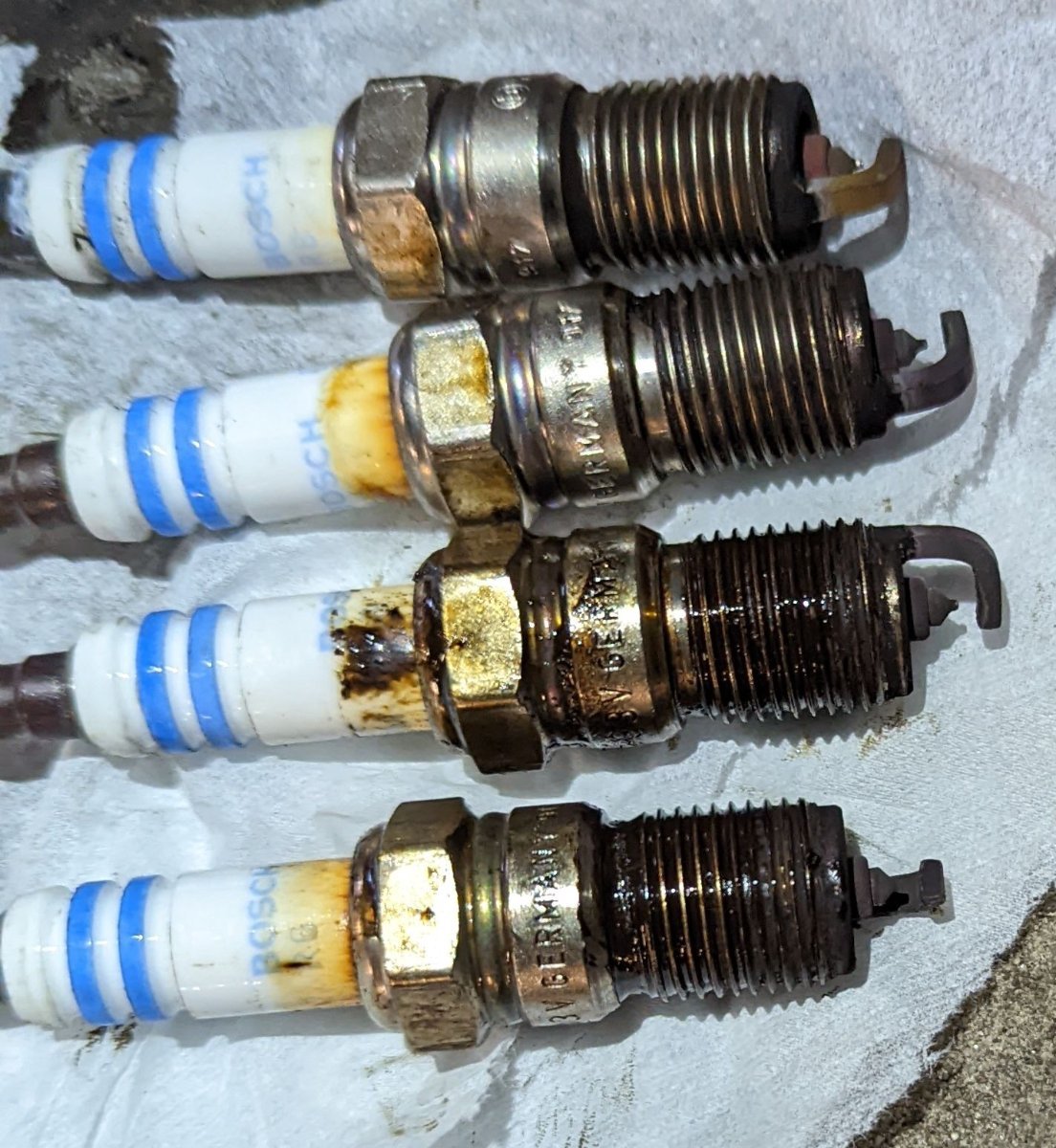

Was kann die Ursache für das "Zu-Fett-Laufen eines Zylinders" sein?
Einige Anhaltspunkte:
"die Kerzen [sollten] aber halbwegs gleich aussehen, wobei beide Faktoren, Zündung und Gemisch reinspielen. Deshalb grundsätzlich, wenn kein Anhaltspunkt => beides überprüfen (Zündung mit Strobo, Vergaser auf Leckagen, Verschleiß, Fremdluft...)" https://www.motor-talk.de/forum/1-zylinder-fett-2-mager-t791841.html?page=1#post7565484
"Tipp: lieber fett als mager. Die Elektroden sollten natürlich nicht tiefschwarztriefendschleimig sein." https://www.motor-talk.de/forum/1-zylinder-fett-2-mager-t791841.html?page=1#post6630486
"tiefschwarztriefendschleimig" beschreibt die Zündkerzen 2, 3 und 4 ganz gut! :-(
31 minutes ago, nachbar said:
Die obere würde mir gefallen.

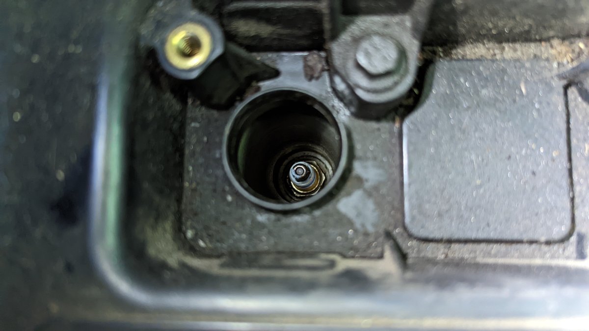

Danke für diese Rückmeldung. Die FORD-Werkstatt hat die Zündspule für die 1. Zündkerze vor einem Monat ausgetauscht, weil diese "auffällig aussah" (ich hätte diese gerne gesehen). Kann dadurch der optische Unterschied entstanden sein, nach einem Monat? Die 1. Zündkerze wurde laut Rechnung und mündlicher Aussage nicht ersetzt und müsste gleich alt sein wie die anderen.
Ich habe die restlichen 3 alten Zündspulen gestern zusammen mit den 4 Zündkerzen gewechselt. Werde heute den Motor zum 1. Mal danach starten, wenn Ihr nicht "Stopp!" ruft aufgrund der unterschiedlichen Optik der alten Kerzen.

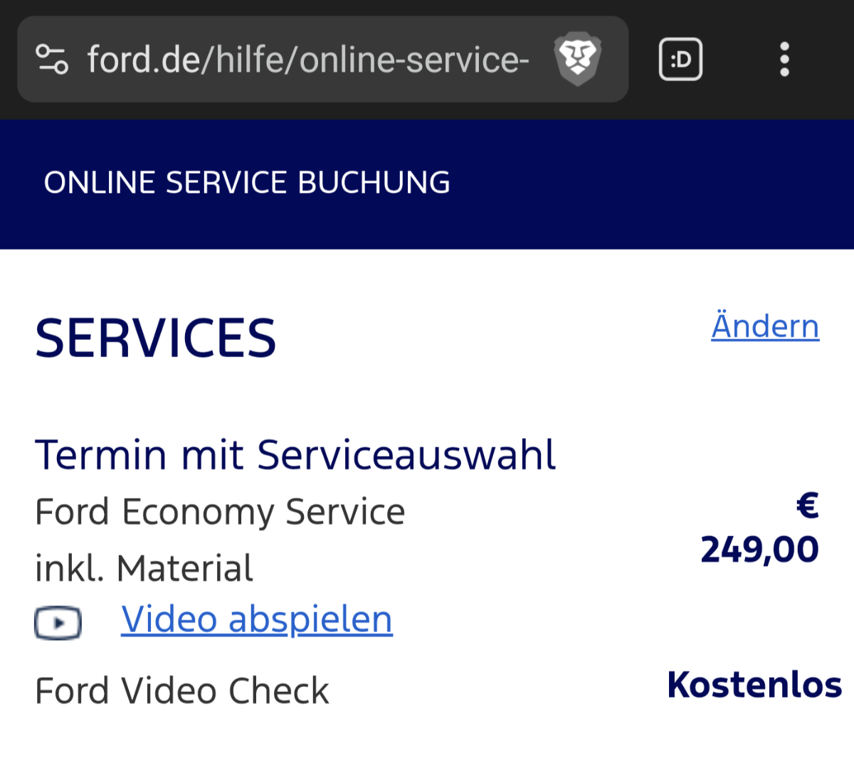

in Allgemeines
Posted
€ 249,00 im Juli 2025 für
"Ford Economy Service inkl. Material"
